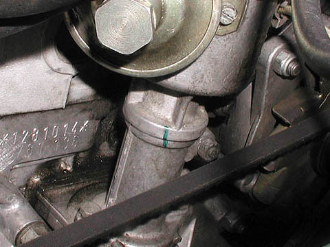

Mě tak napadlo, jestli to mám ještě nějak jemněji ladit - zvyšovat předstih, než to zase začne klepat, nebo jestli to mám nechat být? Každopádně na to bliknu stroboskopem a uvidím, kolik tam vlastně je...

Kolik to může udělat stupňů na klice?

Stačilo málo...
