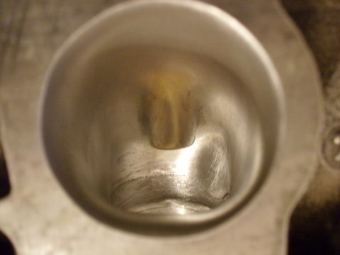

-> m8rinek: ten prechod mezi kanalama u toho petikanalu ma bejt ostrej ne takhle jak to mas ty.. jinak z tech fotek neni nic videt..

-> Gabriel: moc hezky, jen mi rekni jak jsi se tam tak hezky dostal? Já jsem na tom takhle skoda110r.ic.cz/no2/.../k
skoda110r.ic.cz/no2/.../k analy2.jpg
lepší obrázky, třeba po icq, kdyby jsi toužil po tom mi poradit

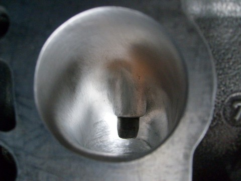

Gabriel
takhle vypadají moje kanálky

takovejhle nabeh maj snad vsechny hlavy mensi ci vetsi.. kanal ma kolem 25mm a ten nabeh je treba 27 (docela znat je to na feldach a fabiich u facek to neni tak moc znat) jinak kanaly 29mm uz jsou zbytecne moc.. obzvlast pokud k tomu neni upravene sedlo a saci potrubi..

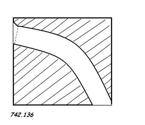

Maxx
-> suri: dobra to uz jsi psal ale tento motor byl (742.136) je original od automobilky tata je 136ky 2 majite a ja 3 a pred nama to mela 70lety zenska auto mame 19 let a pochybuji ze to nechavala delat ta zenska .... a otec taky ne....je to divne

Maxx
a kdyz jsem delal tesneni na saci u 742.136 tak tam to bylo takto...to me prave bylo divne proto jsem toto tema zalozill...

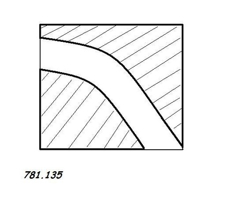

Maxx
tak treba ja jsem u favo motoru u 781.135 to mel normalne takto....

Maxx
tak je to tu zas....neco co potrebuji jsem hledal ve forum ale nenasel proto toto tema zakladam...potrebuji vedet kolik maji prumer origo sací kanaly u 742.136 a u 781.135 hlav....a jaky jsou rozdily mezi temito kanaly dekuji vam kuci
