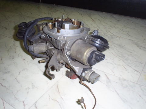

Kubas.
Tady jsou fotečky měl by bejt z vývozu

Kubas.
to vim ale mě jde o zapojení elektriky na něm, má na sobě pět cívek a je jinej než klasickej co tam dávali je to nějakej mezi tip, prej má mít lepší směs, menší spotřebu a taky to prej i líp jezdilo s timhle šmejdem

Čau dá se nacpat tenhle karburátor do Rapida popř. nemáte někdo nějaký schéma k zapojení? Díky.
