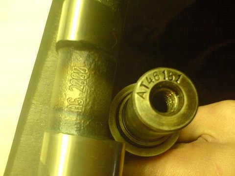

Tak teda další nápověda k fotce z 07.02.08 16:11:23
Ta vlevo "MÁ" levej závit ta vpravo nikoliv.
Vlevo zdvihy nic moc,vpravo zdvihy sání/výfuk 7,2/7,2.....

-> TUNER: taky by me to zajimalo :) vzhledem k tomu ze nema palec na pumpu a jak sou baculate vacky tak to vypada nekde ke 300 :)
ma to i levej zavit ?

-> TUNER: JJ tím pádem to může mít i větší zdvih. Prostě se ubere matroš z druhé strany. Co je to za vačky?

-> Jirik : Třeba už to není přebrus, ale vačka z polotovaru a nebo nějaké dobová závodní vačka. Pokud je to Dipiho, tak bych se nedivil.

Mě by spíš zajímalo, jak se dá přebrousit ze sériové vačky ta "ostrá", když ta sériová má ostřejší palce, kdežto ta ostrá má palce kulatější, ale stejnou jejich vejšku.

-> TUNER: Že by Dipi něco chystal do RSa?
ale koukám nebude vadit, že tam ta plocha je u vačky v pravo zůžená? Sice je to v oblasti, kde už je ventil zavřený a je tam nějaká vůle, ale stejně bych měl strach o zdvihátka.
ale koukám nebude vadit, že tam ta plocha je u vačky v pravo zůžená? Sice je to v oblasti, kde už je ventil zavřený a je tam nějaká vůle, ale stejně bych měl strach o zdvihátka.16:17:27

-> Labros: estli ona to nebude ta vostra vačice...

-> Pavel P.:
já vidim rozdíl v palcích a pak taky ta vpravo je dole (u foťáku) nějaká hodně jetá?!
já vidim rozdíl v palcích a pak taky ta vpravo je dole (u foťáku) nějaká hodně jetá?!16:13:10

-> TUNER: tu americkou přece :)) já teda nevidim rozdíl

-> TUNER: Tu v pravo, ale chtělo by to změřit v bloku
co je to zač?
co je to zač?16:11:23

TUNER
Tak schválně,kterou by jste si vybrali...?
Sory za kvalitu,foceno Erikem......
