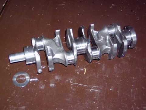

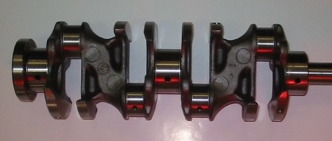

-> TUNER: no u nas sa to neda..
inac aj engitec robi odlahcenu kluku ..viz druhy obrazok
www.engitec.cz/index.php? action=ope... ;cat=8-2-0&cat1=8& ;cat2=2&cat3=0&se archText=&page=1& PHPSESSID=1992ed619e3e63c 76af9269bf69a6a9f
a gemo to nemal od sakyho?..mne sa nieco zda ale ruku do ohna za to nedam
a podla mna kluky upravuju aj ini aj ked potvrdit nic nemôzem

Ale při ubírání kliky tak aby se vešla do favo bloku se neubírají celý protizávaží,ale jen se stočí o pár cm,nevim kolik teď přesně,ale neni to ten hlavní rozdíl ve váze,jako je ten rošt.Ten je z toho nejtěžší.
Když koukneš na tu kliku od engitecu je to dobře vidět že se zmenšila o malinko na průměru ale jinak jí oproti seriovej klice nic nechybí. A ten rošt...nevim...Taky jsem si myslel jak je to dobrá věc,jak to zpevní motor atd....ale to se můžeme jen domnívat...a když můžou bejt 140 koňový motory i bez toho,tak nevidim důvod proč tam tu zbytečnou zátěž vozit....
skoda-virt.cz/cz/.../8057 7

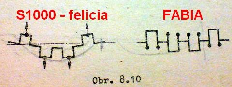

ad3 - na obrazkoch je nacrtnuta kluka s 5 ulozeniami, bereme do uvahy iba 3
to len tak, pre rypalov....
19:51:43
05.02.2008
05.02.2008
trocha pokecu - ucinky konecnych ohybovych deformacii klukoveho hriadela, vyvolanych odstredivymi silami, sa znizuju silovym vyvazovanim (s vyvazkami na vsetkych klukach), pripadne vyvazovanim vnutornych momentov - vyvazkami na niektorych ramenach....a ked to neni dobre, vznika torzne kmitanie kluky

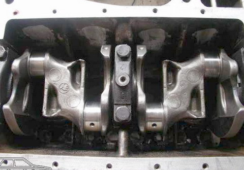

-> TUNER: lenze to je 10kg ubrania na nespravnou mieste.......odlahcujem co sa da, kde sa da, ale iny motor ako fabia tam uz nedam.....aj ked je tazky....to nepopieram....
mas pravdu , na pevnosti kluke neuberes, ale tie vyvazky tam na nieco su.....a ja potrebujem mat na tom motore 7000-7500 ot. pod zatazou.....a cim vyssie otacky, tym viac sa prejavy aj mala nevyvazenost...... skusim sem dat taky jednoduchy obrazok....

-> TUNER: protoze je to tak...... fabiovej kluke chybaju uz len 2 loziska pridat :)))
v mudrych knihach su krasne obrazky ako sa chova kluka bez protizavazi (prehyba sa) a ako sa chova kluka s protizavaziami.....aj ked su obe dokonale vyvazene.......
kluky inych znaciek sa uz veeelmi dlho robia iba s protizavaziami....
