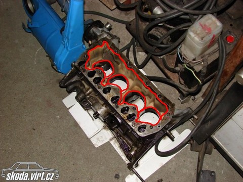

-> suri: akože málo ?? toto všetko je sústavne vo fridexe .... [ minno hadam prepači za prepožičanie fotky.. ale ked ona je taka pekne nazorna

-> 12MOLS: no moc toho priestoru tam neni ale neviem preco tiez ma to zaujima

-> suri: akože málo ?? veď všetok ten priestor okolo vložiek je plný fridexu ....

-> Bagrr: jj tiez ma to zaujima ale na bloku je malo miesta de sa dostane fridex
