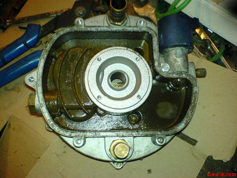

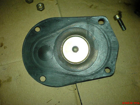

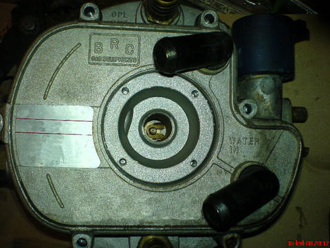

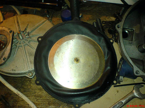

-> Tauren: Ta voda utíká protože ten kroužek okolo té podtlakové membránky je vymačkanej.Mšlo by se to vždycky všechno dávat nové jako repasi a pak to zas 70 000 až 100 000 km vydrží.Podle mne vracet zpátky jetý membrány a hlavně ty gumový ventilky v těch páčkách je škoda práce..
Repasní sada stojí okolo 1000,-czk a je na dlouho klid a máš jistotu že je to ready

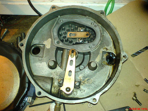

Tauren
1- U toho filtru je tam něco naco bych si měl dát bacha abych nezvoral?
2- Blbec jsem taměnil výhřev IN za OUT tekla pak po kapkách voda snad to bylo kvůli tomu co?
3-Přes tu gumu tekla voda bylo to tím že jsem to zaměnil a dává se čistě jen ta guma nebo i tmel?
4,5- Membrány jak podle vás vypadají podle mě velká OK ale ta mála by už asi chtěla vyměnit podle toho že je tak tvarovaná co?
6-To už je jen dodatková pro někoho kdo to třeba ještě neměl rozebrané ať má představu

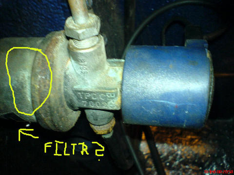

je vespod ventilu LPG, ostatni viz king, myslím 13-14 klíč, vevnitř 2 o kroužky a 1 magnet na piliny

Koukám z lpg tématy se roztrh pytel :)
Filtr je na spodku elektromagnetickýho ventilu, kterej otevírá/zavírá přívod kapalnýho LPG do reduktoru. U shade obvykle kousek vedle reduktoru na měděný trubičce přívodu kaplanýho lpg.
Ventily na nádrži jsou konstruovaný na ruční uzavírání, ale vzhledem k tomu, že se moc často nepoužívaj pomáhám jim k dotažení sikovkama - ale s velkým citem! :)

Tauren
Chcu se zeprat kde se nachází LPG filtr v systému BRC přímo na flašce? Jestli to někdo dělal napište sem prosím postup. Dneska jsem rozebral směšovač a omrknul membrány. Jo a když se uzavírají ventily na multiventilu tak se to dotahuje jakou silou díky
