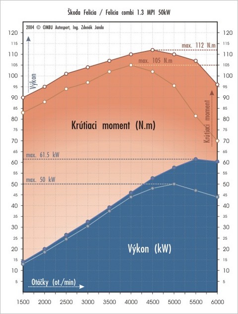

Cawte, chcem len nadviazat na to co ste hovorili o tom ci z 1.3 dostanete vykon ako 1.6
Tu je graf, je to po uprave riadiacej jednotky od jednej firmy.Nema sice take Nm, ale kW su zaujimave.
