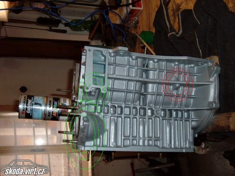

Tady to máš označené : 742.136 má měrku oleje a číslo motoru v zelených kolečkách, favorit má měrku oleje v červeném kolečku a číslo motoru z čela bloku jakoby za rozdělovačem

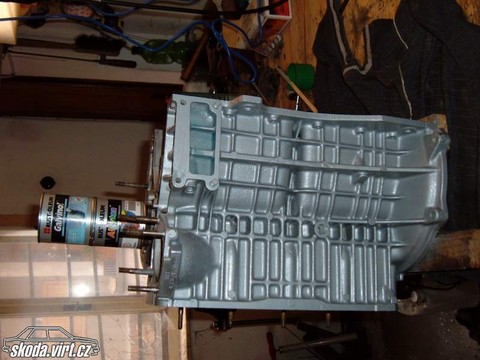

Tady je vidět hlavní znak : Velký nálitek na číslo motoru, kde je ve dvou řádcích uvedeno číslo. V horním řádku je výrobní číslo motoru začínající škodováckou slepicí a končící hvězdičkou a ve spodním řádku je typ motoru ( 105, 120, 130, 135, 136)
Za druhé musí být měrka oleje na stejném místě jako u všech škodovek, tj u vodního čerpadla, favorit ji má blíž k přírubě převodovky ( podstatně blíž, až pod výfukovám potrubím )
