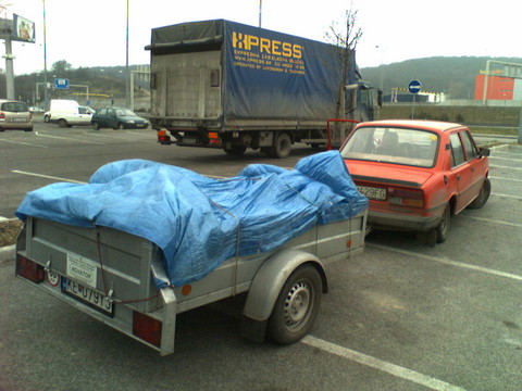

motor š120ls lpg landi renzo
850km (náchod-svitavy.brno-brat islava-košice) priemer 10,5l lpg/100km s plným prívesom (4xmotor, 2x vlečka + 5Q, predná náprava atd)3 a to sa mi zdalo ze to žere nejak moc 40
