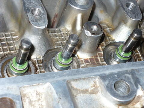

-> Gemini: ?? proc co je s nima ?9
23:25:43
06.01.2008
neee, ty zelene nebrat !!!

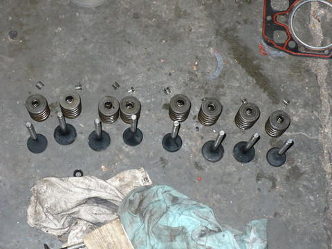

kdyz to zere olej tak ventily vypadaji takto:
zvětšit Olej do spalovacieho priestoru - obrázek od llukass vložen 06.01.2008 13:44:31

-> JaRoY: tak pokud to budeš dělat nejlepší je přebrousit hlavu, koupit novy ventily pokud budou špatný zabrousit je a dát nový gufera. Viz foto sice je to felda ale to je stejny. Taky to může brát olej i přes pístní kroužky, ale většinou jsou ztvrdlý ty gufera.
zvětšit Olej do spalovacieho priestoru - obrázek od llukass vložen 06.01.2008 13:35:09
