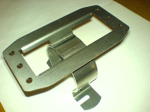

-> Bagrr: -> Nwkt: Já to ani jinak nedovedu, jsem totiž hrozný detailista a puntičkář - vše musí být dokonalé.3 Je tam šest děr pro případné připevnění vzhůru nohama.4 Nějak jsem to téma Synymu znárodnil3 3 3 .

-> J3STER: Luxusní řešení 1
21:55:51
14.01.2008
Bagrr- máma mele Emu
-> J3STER: Hmmm moc pěkný řešení4
21:53:01
14.01.2008
J3STER
Dík za obrázky.4 Já to dám na objímku indučky. Držák jsem si vypálil v práci na laseru, a jeden občas drzý ohraňovák naohýbal. Zbývá jen navařit matičky a přivařit k nové objímce.1

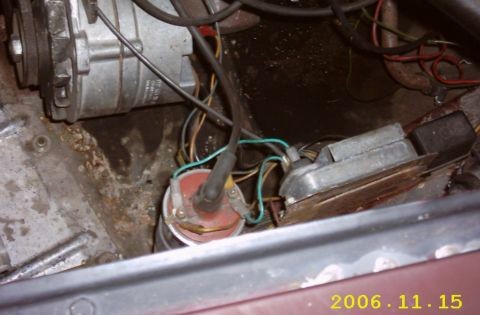

08:16:53
14.01.2008
A pak asi třikrát na ležato, protože jsou ty kontakty blíž k cívce. a není to tak vysoký.

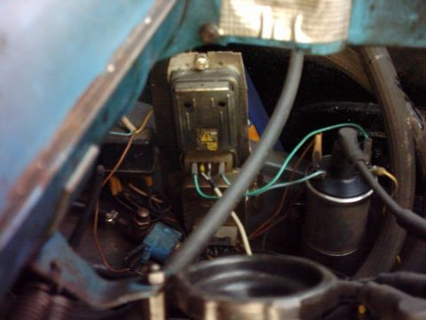

08:16:03
14.01.2008
Já to řešil tak že jsem si udělal plech, dole jsem udělal díry jako jsou na regulátoru napětí, a navrchu jsem zezadu navařil tři šrouby s roztečí jako jsou díry na ETZ. jednou jsem to udělal na stojáka:

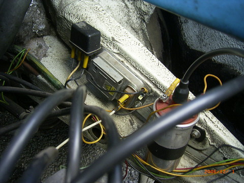

23:20:32
06.01.2008
Matsoft
-> tomapa: a ja furt co ti to tam chybi 3
23:12:44
06.01.2008
tomapa
-> Matsoft: no tak já sem hodil i altec z fava takže bylo místo 1
23:11:04
06.01.2008
Matsoft
-> tomapa: napriklad.. ja mam ETZ treba pridelane k civce....
22:24:18
06.01.2008
tomapa
-> J3STER:
zvětšit Etz vs 742.120 - obrázek od tomapa vložen 06.01.2008 22:24:18
