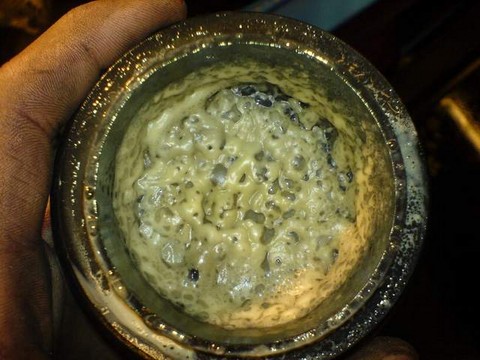

-> Bobesh:
No jo zas je tu lizaci metoda.
-> Klubko_: Max na spicku jazyka prosimte ne abys to cely vobliznul jak zmrzlinu.
No jo zas je tu lizaci metoda.-> Klubko_: Max na spicku jazyka prosimte ne abys to cely vobliznul jak zmrzlinu.
22:40:45
31.12.2007
31.12.2007
Bobesh
-> Klubko_: Pokud nejseš cimprrlich,tak to jemně voblízni,pokud to je sladký,jde ti chladivo do oleje,pokud ne tak to neřeš,pouze kondenzát.
01:41:39
31.12.2007
31.12.2007
Matsoft
zkusil bych to projet na delsi vzdalenost... pokud jezdis kratky vzdalenosti, tak se ti tohle muze ted v zime klidne udelat.
00:54:30
31.12.2007
31.12.2007
Co na to rikate? Auto nevati, voda neubyva...proste neshledavam nejkaky zavady. Dnes sem vicko jen tak sundal. Auto skoro tyden stalo.
