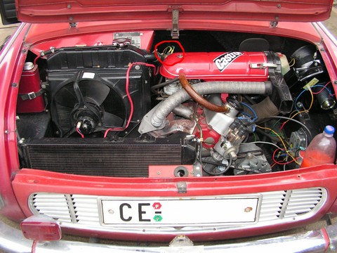

Milan 136
-> dušan: ta hadice je rozřízlá. Do ní je vloženej kus trobky ve který je naletovanejkus závitu na čidlo...
-> 12MOLS: Jo jsou tam dva. To tam dal táta, už mám rozdělanej náporák...

-> Milan 136: zda sa mi to alebo sú tam 2 chladiče ????

dušan
-> Milan 136: pěkny a jak to máš v té hadici uchycené ???

Milan 136
třeba sem viz červený kroužek

dušan
jak se řeší tepelny spínač na litra ?? zrušil jsem vetrak na řemen a mam tam na elektriku ale nevím kam a jak dat čidlo které to sepne .... mam tam origo chladič . díky
