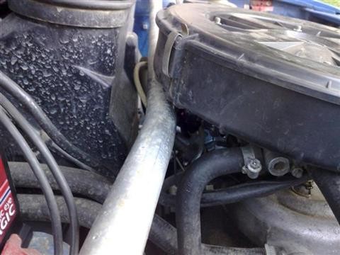

Mě ten klučina co to měl přede mnou říkal že kupoval fáčkovou rozpěru a že se mu tam kvůli tomu sání ani náhodou nevešla, takže koupil z feliny........

dej rozperu fačkovou a bude to ok jak rika Kalibán123.rek bych ze felicie ma jinej airbox tak proto je ta rozpera prohnuta.

Ritchma
Hm, předtim tam byl airbox vypadal úplně stjeně jako tenhle ale s tim se tam rozpěra vešla, ovšem byl trošku prasklej takže mi ho mechanik vyměnil a rozpěru mi nechal na sedačce. Tak radši zjistim jakej airbox tam dát místo toho než kupovat rozpěru.........

No a v tom je ten problém pak se nediv. Já mám origo airbox, rozpěru na fáčko karb a topení z feldy a vše pasuje a lícuje jak má bez nejmenších problémů. Ta rozpěra je rovně a pak ti nevadí airboxu a topení na to se trochu natlačí opře se o tu destičku co tam je a ok

Ritchma
Netušim, ale mam tam topení z feldy, novej airbox a opravdu se to tam nevejde. Bůh ví co to je za airbox, tak jedině že bych zkusil sehnat jinej no.......
Takhle tam je když je tam daná opačně, čili to prohnutí je dolu, nahoru tam nejde vůbec. Rozpěru mam z feldy kvůli tomu topení........

Blbost ne? Pokud je ten airbox velikostně stejný jako původní tak není důvod aby to tam nevlezlo mám na fáčku taky topení z feldy a v pohodě se tam vlezlo. Zase nevím proč by někdo dělal ten airbox větší než byl původně.

Ritchma
No mě jde o to že tam teď mam novej airbox a topení z feldy a nevjde se mi tam prostě rozpěra, jinak bych takový věci nevymejšlel
