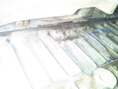

Problem bol v tom ze bolo tesnenie pod hlavou z Fabie
14:26:04

Takze dnes som uz vobec nenastartoval. Skontroloval som motor. Ide to spod hlavy. Od tesnenia nad hlavou vsetko suche. Idem reklamovat. fotky: motor.jaroy.eu/

-> JaRoY: sprav lepšiu fotku nie takuto osvetlenu , inak ako som povedal tesnenie pod hlavou alebo je tu možnosť že je prasklina v sacom potrubí čo je dosť nepravdepodobne.

vyzera ze to tecie niekde zo sacieho potrubia nastartuj motor a pozeraj kade unika a potom napis

-> JaRoY: ale ja stale neviem čo s tým má Tom t on ti predal iba motor nie? a mechanik tam od teba ti menil komplet tesnenie je tak? tak to rieš s mechanikom ked to zle zložil tak nech to opraví prečo by si mu mal platiť navyše za jeho fušerinu a podla fotky to nieje mrazovka ale tesnenie pod hlavou a presah na valcoch

A neteče náhodou sací potrubí? Tam ta spodní mrazovka často uhnije a pak to tam teče. Ale podle té foto moc nevidim kde to teče.
