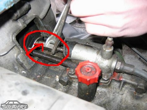

Ahoj.Někdy po letech provozu to jde fakt těžko povolit přímo ve voze.Zkus místo vidlicových klíčů použít pořádné sikovky.Pokud to ani tak nepůjde,tak sundej ty pružinky,co drží vypínací páku(bacha ať ti nespadnou do prostoru spojky),povol 4 šrouby co drží váleček,sundej spojkový válec a tyčku vytáhni.Potom to rozhýbaj třeba pomocí svěráku a dobrého prstencového klíče.Někdy ani nemusíš ten váleček sundávat.Záleží na jakou délku byla ta tyčinka vyšroubována původně.Pružinky musí každopádně dolů,líp se to nastavuje.Zdraví Bukač

-> ken-lam: moc dole musíš vyšroubovat a vydělat jde

ale tam sem to pročítal ale nic nového sem se nedozvěděl..

měnil sem lamelu a dával lepší přítlačák a teď mi příjde, že spojka zabírá moc dole proto to chci poladit a nevím jestli tu velkou matku mám vyšrubovat nebo zašrubovat jo a taky s ní nemůžu pohnout tak jestli to jde celé vyndat myslím ten trn nebo jak se tomu říká celej ten šroub..
zvětšit fofr radu! - obrázek od ken-lam vložen 24.12.2007 10:43:42
