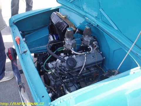

To už jsem taky viděl
zvětšit 2 Karburátory škoda110 Na motor 136 - obrázek od Milan 136 vložen 23.12.2007 19:19:51

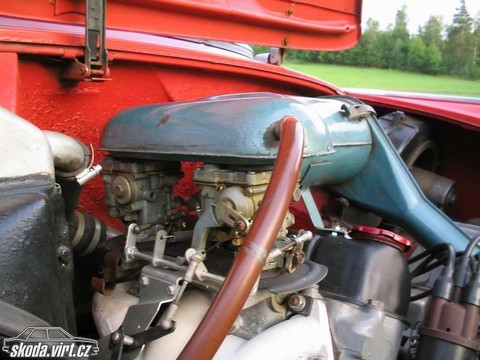

Dnes som sa viezol v škode 136L ktorá má prerobené sacie potrubie a na nom 2 karbace zo 110tky.Bola robena v roku 1995 a okrem tych karbov nema ine upravy iba niaku tovarensku 260vacku.nabehane mala 65000km a isla perfektne velky krutak a vykon nedalo sa toporovnat s nasov feliciou 1,3mpi 50kw proste krasa.Casom by som chcel nieco podobne urobit tak ma napada dat sacie potrubie z fava vyrovnat sklon tzn. navarit niaky obdelnik hliniky s drozmiestnenim dier na 100 karbce. alebo pozvartat sacie potrubie nad tym som este neuvazoval co by ste vybrali vy? prosim o radu.Dakujem
zvětšit 2 Karburátory škoda110 Na motor 136 - obrázek od suri vložen 23.12.2007 18:24:26
