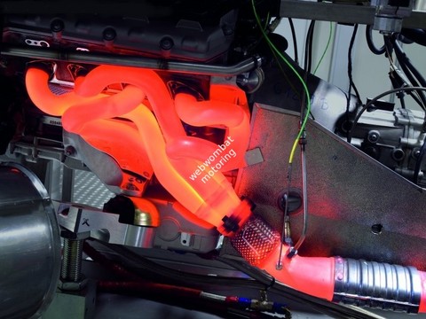

-> charon 29.12.07 14:21:59: Teda respektive seriový svody jsou 6-2-1, na ty obrázku taky vidim 6-2
14:21:59
29.12.2007
29.12.2007
charon
-> U-Geen: Já vidim 6-2-1. Seriový svody mají taky takovýhle uspořádání ...

-> Bagrr: zda, ja vidim 6-2

28.12.07 10:24:27 Zdá se mi to nebo je to 6-3-2

Crestik: pozri si druhy obrazok je to zberne potrubie z bawa V6 prve V3 maju dlhe vetvy druhe V3 maju kratsie vetvy... a su to profi zvody... myslis ze to tomu motoru to dako vadi alebo ubera na vykone ?

-> DuriQ 28.12.07 10:21:29: no tady to bude asi jiný fofr, těch plynů, to už asi bude krapet jiný tah, než u nějakého motoru s pětinovým výkonem, kdy občas prolítne chumel výfukových plynů, takže bych řekl, že čím "lepší" (otáčkovější) motor, tím tam budou nějaké ohyby méně na škodu

inac v BMW si nerobia hlavu s toho ako su dlhe vetvy a ako krasne chodia tie moory tak jednu inspirativnu :P

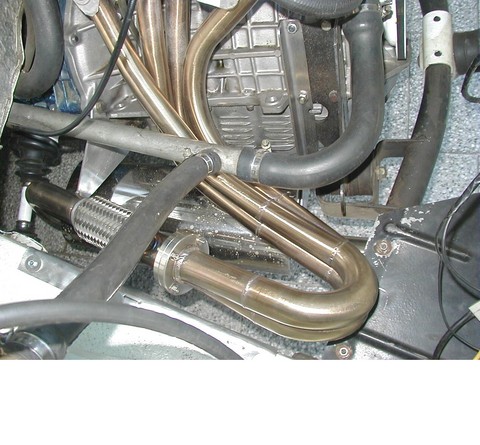

barborek - zrušená registrace
Ona právě chtěla, aby to zezadu vypadalo úplně civilně, když ukazovala zadek dvoulitrům..Proto ten podélný tlumič.

-> Crestik: Já myslím že ne, podívej jak zamotané a kolikrát i o 180 a víc° ohnuté trubky má F1
19:23:13
27.12.2007
27.12.2007
Crestik
ty ostré ohyby tomu nevadí, když je to tak pěkné natvarované od hlavy?

-> barborek: Nádhera...
Fotku mám od paní,její jméno bohužel už nevím.Motor 1400 i svody ji dělal p. Čepek z Prahy.
Konečně jsem to sehnal, stojí to za to...4-2-1 v celonerezu s podélným tlumičem.
