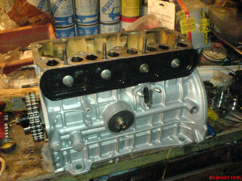

Tauren
Poprosil bych někoho aby mi zkusil říct co se tedy může stát kromě toho že to nepojede
mě zajímá mechanicky co může nastat (chování kliky). Klika je přichycena šrouby 55Nm ne maticemi jako u obtoku víka byly zbroušena jen tak aby to vlezlo na těsno do bloku zkuste něco vydedukovat. -> petr s: Promiň myslel jsem že se nato mám vyprdnout úplně jsem trochu podrážděný protože rozebírat další motor to už by bylo právě trochu moc jsem z toho hotový počítal jsem právě s tím posledním motorem ale ....
mě zajímá mechanicky co může nastat (chování kliky). Klika je přichycena šrouby 55Nm ne maticemi jako u obtoku víka byly zbroušena jen tak aby to vlezlo na těsno do bloku zkuste něco vydedukovat. -> petr s: Promiň myslel jsem že se nato mám vyprdnout úplně jsem trochu podrážděný protože rozebírat další motor to už by bylo právě trochu moc jsem z toho hotový počítal jsem právě s tím posledním motorem ale ....16:16:32

-> Tom.t: Tak poraď co bys udělal pánve jsou OK a ve středním ložisku ta pánev přečuhuje je to super vyčištěné jak chuj sem se stím jebal poraď jak poradíš dobře koupím ti zmrzlinu

10.12.2007
10.12.2007
-> Tauren: řekl bych že moc daleko ne

Tauren
-> Tom.t: Motor skadat umím ale když rozebereš jeden motor koupíš blok bohužel jsem neměl k němu víka tak jsem koupil jeden motor navíc a zjistíš že byl zadřený na klice a v bloku se něco hnulo tak tě to dorazí a brát 4 motor to se mi nechce takže to prostě vyskouším a uvidíme. Stavím i jeden který má úpravu kliky od Sakyho a ten je v pohodě fakt paráda klika se po utažení točí jako po másle jen musím ještě vymezit axiální vůli čekám na podložky. Jsem nato taky zvědavý co to udělá teď se to točí pěkně bez vůle tak uvidíme kde dojedu doufám že daleko

22:57:11
08.12.2007
08.12.2007
Tauren
Takže jsem koupil motor který ale nejezdil když jsem tam dával do středního ložiska pánev tak přečuhovala a nešlo to nijak srovnat tak jsem použil aspoň ty víka do jiného bloku a nešlo točit klikou protože jak tu někdo psal nejsou spásované tak jsem je pilníkem zebral ze strany a je to OK otázka je jestli to bude OK i po ujetí několika KM

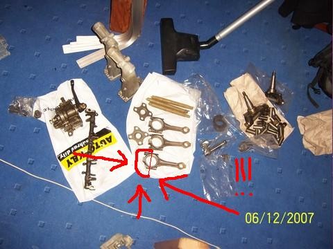

06:31:45
07.12.2007
07.12.2007
-> davidm29: toto !!!!!!!! (majitel fotky dufam prepaci
02:03:11
07.12.2007
07.12.2007
davidm29 - zrušená registrace
No dobře..ale jaký víka kuwa?
23:59:05
06.12.2007
06.12.2007
venni
-> davidm29: boha jeho a jak si myslíš že je ta ojnice na klice přišroubovaná?ojnice se dá snad rozebrat ne?Rozebírá se ta část kde jsou pánve....
23:22:23
06.12.2007
06.12.2007
-> petr s: Tak to sem úplně mimo... jsou tam víka ventilů, prsa, víko s guferem na kliku a ještě něco? Ale rozhodně neznám žádný víko ojnic...
22:54:35
06.12.2007
06.12.2007
Tauren
-> Tom.t: No to si i zapamatuju
dneska jsem rozebral celý motor a nešla vložka ven tak jsem provrtal stěny dal šroub přes ty díry a vyklepl jsem to. Přitom jsem měl připravený blok komplet čištěný natřený ALKYTONEM. Jo jo to si budu určo pamatovat
dneska jsem rozebral celý motor a nešla vložka ven tak jsem provrtal stěny dal šroub přes ty díry a vyklepl jsem to. Přitom jsem měl připravený blok komplet čištěný natřený ALKYTONEM. Jo jo to si budu určo pamatovat18:22:57
06.12.2007
06.12.2007
-> Tauren: nejdou protoze je to vrtany jako komplet , tak ted uz budes vedet

-> Tom.t: Jo to jsem pochopil ojnice mám komplet ale jen jsem nevěřil že nejdou ty víka už aspoň vím proč se neprodávají zvlášť
ale díky hoši dneska jsem si zajel pro nový motor se vším i s karbem SEDR 2935 myslím za 800Kč takže hodím oba bloky co mám do sběrny a je to plichta tak díky všem za informace
ale díky hoši dneska jsem si zajel pro nový motor se vším i s karbem SEDR 2935 myslím za 800Kč takže hodím oba bloky co mám do sběrny a je to plichta tak díky všem za informace13:24:30
06.12.2007
06.12.2007
-> davidm29: Asi že je ze dvou půlek
