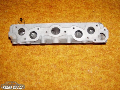

-> suri: za 1 maš označenej zrovna výfukovej kanál a za 2 budou takový jaký si udělá případně koupíš a podle toho upravíš hlavu
20:08:07
28.11.2007
28.11.2007
Zazaa
myslim ze si okotoval vejfukovej kanal :)

myslim toto

aky je priemer sacich kanalov v 130tke a a sacich kanalov na webry 40dcoe/45dcoe myslym sanie dakujem
