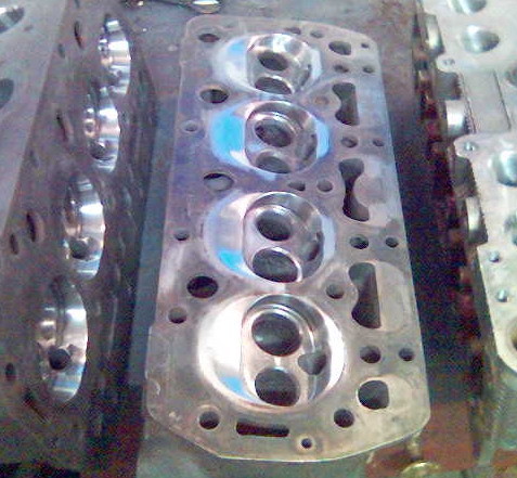

-> 12MOLS: musi sa UPRAVIT koniec voditka a nan nalisovat gufero....gufero sa dava z fava...stoji okolo 20sk kus

a tie guferka sa tam dajú normálne nasadiť alebo sa musí nejako upravovať tvar toho výstupku pod strunou ?? a aké guferá treba kúpiť?? a nevadí vodítkam, že tam nejde mastivo ??? Dokážem to tam nahodiť aj doma svojpomocne ??

-> 12MOLS: samozrejme ze oplati zmensuje unik oleja cez volne ventilove voditka

takže hlava je u mechanika a práve opracúva sedlá, zabrusuje ventily a dal som ju aj zrovnať keby bola krivá ... sacie ventily pôvodné, výfukové nove, a rozmýšlam nad guferkami na ventily ... oplatí sa to ??

Mám doma náhradný L motor a pomaličky renovujem hlavu - nové ventily vyčistenie a kontrola (hlava nie je vyžraná) Chcem sa opýtať, či môžem dať túto L hlavu na LS motor s vypuklými piestami ... kým nezgenerálkujem LS hlavu .... viem že tu bol článok o tejto problematike.... ale zaujíma ma či to niekto v praxi vyskúšal...
