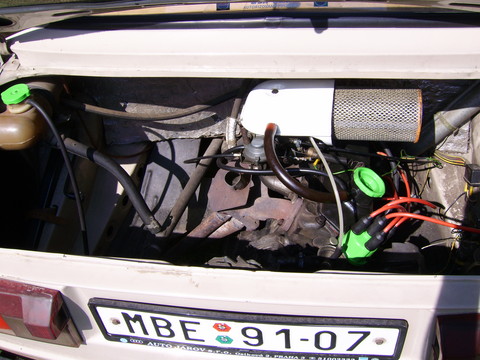

Pokud to z toho takhle fouka hodne, tak je opravdu lepsi odpojit tu hadici... Ja to tak udelal a sla mi mnohem lip seridit smes... Akorad by to chtelo tu hadici vyvest do nejaky flasky nebo kanistriku (idealne 5l od destilky), pac z toho lita trochu olej a srazena voda, takze pokud to nekdo zavede pod auto jako ja, tak nejenom ze to je neekologicky, tak ale ty kapky co z toho odkapavaj se pri vyssich rychlstech auta (80+) vrati zpatky a primlasknou e na zadni celo, takze pro ty co nechtej mit mastny kapky na zadnim cele bych doporucil to chytat do flasky

No, je to tak kvůli těm odfukům, ale co já vim, tak je to tam aby se aerosolem mazala škrtící klapka...

-> Martin/125/: jj, jak říká Syny. Je to jen odvětrávání. Já tam budu dávat Oil Catch Tank, aby se ten vzduch filtroval a ten olej nešpinil karburátor.

Fouka to i kdyz mas motor novej, ty pohybujici se casti tam precejen nejakej pruvan nadelaj.

-> Martin/125/: Je to odvetrani klikovky... Jelikoz kdzy sou v prdeli krouzky tak z toho fuci vzduch s kapkama oleje kterej tou hadici odvedes zpet do karburatoru a spali se to... Ja to mam treba odpojeny pac uz mi to fouka dost a delalo mi to chudou smes jak to tam tlacilo ten vzduch... Takze asi tak... Pokud mas motor v dobrej kondici tak by to foukat vubec nemelo takze to resit nemusis...

Martin/125/
K čemu slouží ta hadice jak vede od víka ventilů do airboxu?Proč vede tam?Všiml jsem si že někteří tuneři ji maj vyvedenou jinam...když ji taky vyvedu jinam a tu díru po ni v airboxu ucpu pojede líp?
