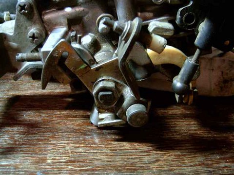

-> spartra: těžko na dálku takhle něco radit, z fotek, ten manuální sytič si nejlíp vytuníš sám, když ho máš před sebou a nejlíp vidíš, kde něco přiohnout nebo prodloužit. Taky to víko bimetalu tam máš asi zbytečně, když v něm nemáš vodu a akorát to možná pružina vadí v otevírání a zavírání. Přeju hodně štěstí, přece to musí jít nějak doladit.

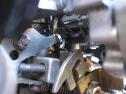

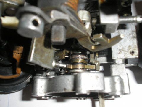

do třetice tady vzniká ten problém,
21:26:16
31.12.2008
31.12.2008
manuální sytič, mrcha se rozmazala, v týhlé poloze je zavřenej an max

-> Labros: nu koněčně pár obrázku
lanko plynu
lanko plynu

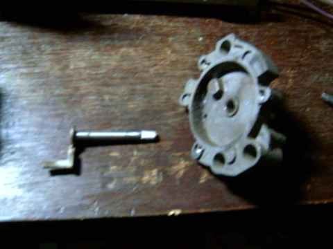

Hrabosh
A neválí se nekde na netu kus té knížky oskenovanej ?
Hřídelka je na fotce. Je to ta mezi bimetalem a táhlem klapky sytiče.

O LEKRu je v několika knížkách, například v Andrtovi. Nebo v polákovi. Kterou hřídelku jsi to vytáhnul?
