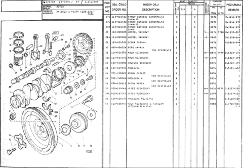

sorry chlapy ale som z toho mimo.. kde je ten axial... SUCIATKA CISLO ??
www.faann.net/kat/Pict001 7.gif

-> Duso: Pod tím kroužkem je axial ale z obou stran mohl se ti pootočit jak jsi dělal rozvody

-> gabo00000: my sme to uz raz mali dole... a no neveim jak vypada ten simerink na remenici :)... a ten axial.. to je asi ten pliesok co v katalogu pisany ako kruzok ostrekovaci ??

Ing. Duso
-> gabo00000: hmm cize vymenit ??
-> petr s: co je to ten axial ?? jak to vypada ? to je ten pliesok ?? nebo co ?

Piska mi novo nalozeny motor 120 LS.. piskot vychadza od remenicky na kluke.. 100% mal som dole klinovy remen vodna pumpa stala aj alternator a piskalo takze kluka.. prsia na motore pretesnene .. novy rozvodovy retaz.. 280/280 vacka nove gufero za remenickou na prsiach. neviem ci to pomoze pri dedukcii.. ale mam tam odlahceny a dynamicky vyvazeny zotrvacnik.. novy olej :) ..komplet nove tesnenia vsade.. kontrolka tlaku mazania nesvieti... CIM TO MOZE BYT ZE PISKA z miest kde je remenica na kluke... len prosim nehovorte ze hlavne loziska na kluke..
Dakujem.
