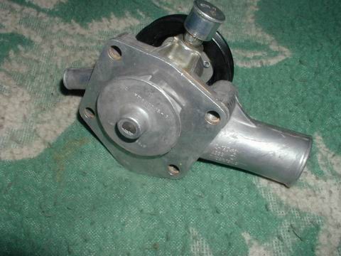

-> Pavel P.: Přesně tu potřebuju.... to je ta vodní pumpa jak si o ní posledně mluvil...? 1

ty s malou vrtulkou byly dva typy... jeden typ měl ty listy rovné a krátké a druhý typ dlouhé a stejně zahnuté jako Mkový ale byly nízké.
je to blbě vidět ale asi myslíš tuhle1
zvětšit A zas vodní pumpa.... - obrázek od Pavel P.. vložen 29.10.2007 19:33:07

davidm29 - zrušená registrace
Díky FORMe za vrtulku, ale ona je jiná 1 1
