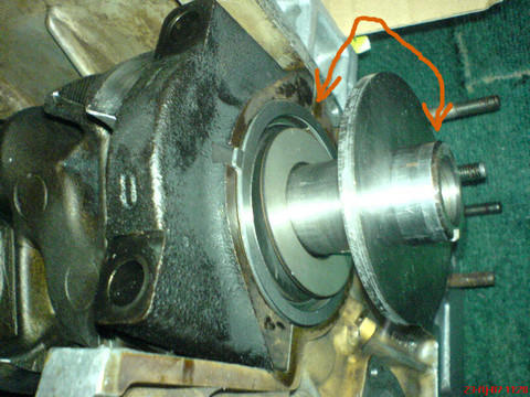

-> Tauren: no z puvodniho jako z fabky.. mysleno.. ale lepsi jsou z feldy.. fabkovy se musej jeste ladit podlozkou..
11:15:58
27.10.2007
Tauren
-> Saky: Motor už jsem dělal ale né do kliky, sáfra na tvojich stránkách máš uvedeno že se nechávají rozvody z původního až jsem to koupil tak mi to došlo že to je nejspíš myšleno pro jinak upravenou kliku nebo nevím, zkusím to ještě vyměnit uvidíme zatím díky

tu podlozku z kliky mas dobre, ten axialni krouzek pokud koukam dobre mas obracene.. musi bejt vzdy mazacima mistama k plose ktera se otaci.. tzn na teto strane smerem k operne podlozce a na druhe strane smerem ke klice.. co se tyka rozvodu musis mit z felicie MPi od 98 vejs musi mit taky diru 30mm ne 32mm... teda jestli tenhle motor nekdy pojede tak to bude zazrak-)))
12:25:55
23.10.2007
Tauren
Saky kde mají být ty podložky mám je dobře? A rozvody mají být ze 136? Ptám se proto protože ta hřídel má 30mm oproti 32mm aby pak nebyl nějaký problém díky
