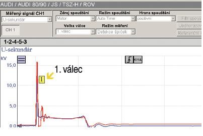

-> COL: jasně tam není vidět popisek na ose vpravo
Podobnej graf pro fábku jsem nenašel, kde by se dalo dobře odečíst napětí na sekundáru

To ale to napeti na primaru musi byt v jinych jednotkach, tam muze byt spicka horko tezko max. 500V....

-> COL: tam chybí část popisu, sorry, je to jinak, červená je primár a modrá sekundár, takže jde z toho odečíst jen napětí na sekundáru (špička je tam asi na 10kV)

COL
moc toho tam nevidim... rozdil mezi spickama je asi 3kV, zvlastni ale je, ze obe jiskry hori stejne dlouho....

podařilo se mi zatím najít kloudnej graf jen pro tranzistorové zapalování s rozdělovačem, ne z fava ale z audi, ale je to srovnatelné, pro fábku se mi nepodařilo najít graf na kterém by byl rozdíl dobře vidět

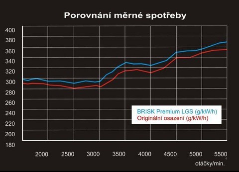

Kde jsi vzal ten spodni obrazek??? Ma opacnou legendu - pochybuju, ze by se chlubili zvysenim merne spotreby.... Na jejich strankach je to samozrejme spravne.

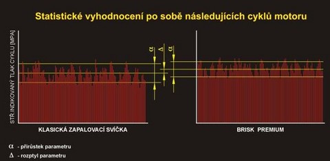

+ještě jeden graf
21:50:29
