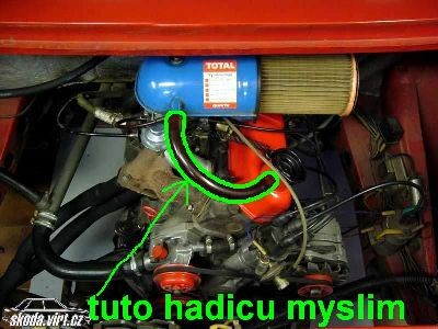

-> kapi.zg: Pokud ti odvětrávání motoru rozhazuje volnoběžnou směs tak, že motor zdechne, pak je ten motor zralej na GO. Jedinej problém tohodle druhu jsem zažil se 105kovým motorem se 180tkm na hrbu, kterej fučel touhle hadicí, tak že byl problém nastavit volnoběh na LPG. Podotýkám na LPG, protože LPG volnoběh je daleko háklivější na změny podtlaku v oblasti filtru vzduchu. Omezit to můýžeš správným nastavením volnoběhu, předpokládám, že se v karbu hrabal maximálně nějakej "odborník" a nebo se na něj vůbec po výměně nehráblo

takze situacie je nasledovna: el.magnet to nebol.pretoze auto startovalo len nenaskocil motor!vybrali sme odpojovac dyzi.auto naskocilo,ale to bolo vtedy ked sme isli bez bubna na vzduchovy filter.tesili sme sa ze to ide nahodili sme bubon spat a situacia sa opakovala. zrazu brat dal dole prepojovaciu hadicu od dekla na ventily(kde sa vlieva olej) a bubna so vzduchovym filtrom a motor bezi...otazka znie preco co mu tam zrazu vadi???...akonahle sa hadica pripoji motor zdochne:(vid obr.
