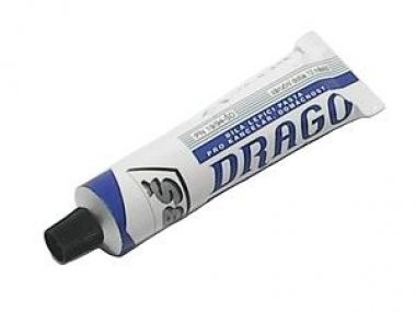

11.10.2007
-> King: Bílá lepící pasta Drago. Koukám že s to ještě prodává za 7,70Kč.

-> King: Drago? to je polovina mojeho příjmení.
