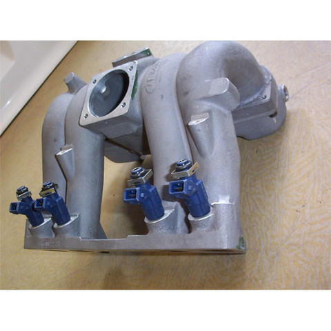

To je ono, on tam vsak nemel diry pro vstriky

kamarad pouzil prirubu ze skody 1.3 monovstrik tusim, jsou docela dlouhy a zlepsil se kroutici moment.... ale to je vse laborovani....
