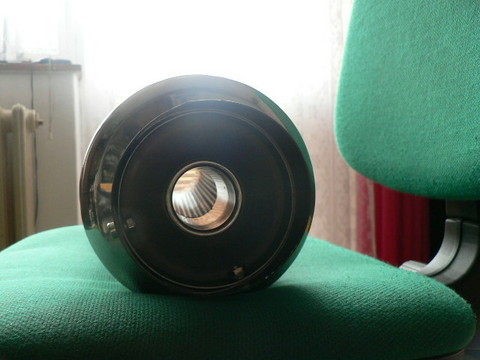

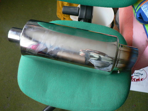

-> Martin14: Je kupovanej ale je uplně pruchozí

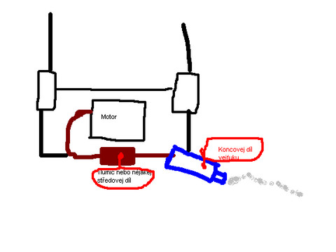

-> phase: A zkoušel jsi tam dát jen ten koncový?Pokud je to nějaký kupovaný tak by tolik řvát neměl teda pokud jsi ho s tím nekupoval.Po fotce se ti podivám ale obávám se že ne.A ten středový mám v utě tak že je podélně s osou auta a ne jak máš na tom obrázku to by se tam nevešlo jak kreslíš.

-> phase: Tak já tam mám jen ten středový kdybych tam dal i koncový tak už nevim jak bych to tam narval.Ono se dává právě ten středový jelikož ten ovlivňuje parametry motoru a koncový by měl z největší části zmenšovat hluk.Pokud ten středový dobře upravíš tak to bude bez problémů ja s ním jezdím už dva roky a spotřeba je malá a hluk to má sice větší ale jen nepatrně.

Jako že bych tam dal něco jako středovej díl protože když tam dám jen ten koncovej vejfuk tak ten je pruchozí a bude to řvát jako prase a poseru se z toho já tak i všichni kolem a přestanou mě mít rádi

Chci si udělat svody a už mám koupenej vejfuk ale je pruchozí a chtěl bych tam dát nějak tlumič ale nevím z čeho,z favorita se mi zdá moc velkej rači bych nějakej menší
