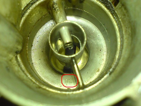

Difuzor

Dík všem

Motomaniak
To by mělo být ono

zdenekz
-> King: pravdu díš,GLSa maji 20/24

-> zdenekz: Dotaz zněl na SEDR - difuzory 22/24 maj sahade řady13x, 120LS má sedr se stejnejma difuzorama jako 120, liší se jenom natryskováním

-> ogi: Pro příště musíš koukat dovnitř, nejlíp se sundaným víkem karbu
Určení podle hlavních trysek obvykle stačí....
Určení podle hlavních trysek obvykle stačí....21:44:24

zdenekz
-> ogi: vevnitř v difuzoru máš napsáno jakej to je průměr,20,22,23,24 ale moc ti to neřekne.22/24 difuzory jsou na 130ku,135/6ku,120GLS ap.Další mě případně opravjej.

ogi
Na hornim víku pod nápisem SEDR?? Na tom jsem koukal a to mam na obou karbecích stejný, je to asi šest čísel, pak mezera a pak ňáký nuly, asi dvě. Takže to mi nepomohlo. Ale koukal jsem na trysky a jejich čísla odpovídají karburátoru ze 120, takže je to asi vyřešený...

kdyz se podivas zeshora tak je to tam videt takovy vystouply cislo..

ogi
Kde najdu na karburátoru SEDR číslo difuzoru?? Potřebuju zjistit, jestli je to karbec 120 nebo 136 a nemůžu to číslo najít. Díky
