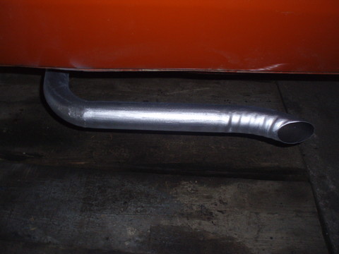

pol dna sa serem z vyfukom a nakoniec nastartujem awto a awto ide hrozne...nevladze to nabrat otacky..nic ..striela to hore dole akoby bol upchany karburator alebo ja neviem co....proste ked ej plyn na podlahe tak max takych 3000ot a len to vynechava a striela ...mohlo sa nieco stat ked som na awte privaral vyfuk k zvodom? ...bateriu som odpojil...prosim vas napiste mi ze kôli vyfuku to nemoze byt...inac ked som mal na awte len zvody vsetko islo v pohode a ked som navaril vyfuk tak nastartovat to slo pekne aj volnobeh to drzalo len ked prifam plyn tak to ne a nie ist
problem vyrieseny...vdaka patry hlavne -> Pavel P.: mockrat diki..awto ide super:)
