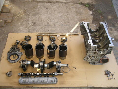

-> Gryzly: konec neslavný v neděli chvíle práce s vrtačkou a flexou, viz foto
jinak jsem musel koupit novej motor
příští tejden se bude pitvat,
znova udělat nový přesahy,
na ty upravený hlavě udělat nejspíš tlakovou zkoušku
se hrozím až vyndá ojnice, by něco nebylo se šálama a brousit kliku radši jo ať to jen jezdí
rozpočet malý max do 6t kč
p.s. vidíte chlapci jak je ten motor krásně čistý zevnitř5
zvětšit Motor Fa , problem s vodou - obrázek od spartra vložen 03.10.2007 18:10:28

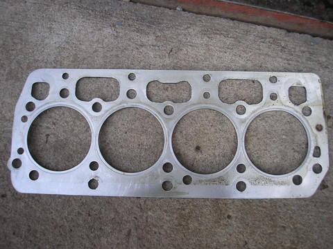

09:06:31
30.09.2007
druhá strana
zvětšit Motor Fa , problem s vodou - obrázek od spartra vložen 30.09.2007 09:06:31

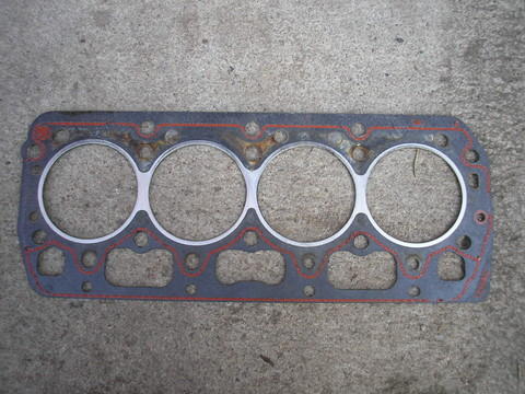

09:06:09
30.09.2007
vypadalo to nějako takto
viz obr
zvětšit Motor Fa , problem s vodou - obrázek od spartra vložen 30.09.2007 09:06:09

maRkus
Chlapi mam problem, auto mi porad vari kdyz mu zadnu davat trosku vic nez je predpisova jizda... teplota vody moc kolisa a topeni fouka studenou a treba po chvilce teplou a zase studenou a dokola...
Nevite co s tim ? termostat, vodni pumpa, cidlo na chladici je novy..
