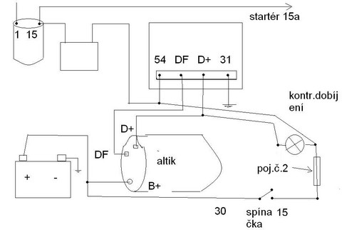

-> Vojtik: strasne pekne ti dakujem ....je to vyborne...mockrat diki

Vojtik
tak tady to je, omlouvám se za kvalitu, bylo to ve vofru

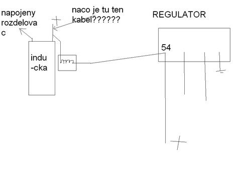

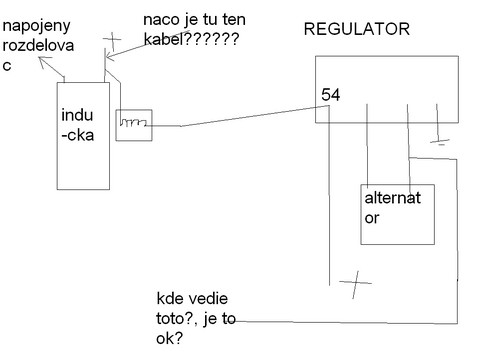

Vojtik
" na co je tuten kabel" vede ke startéru na kontakt 15A, kterej ti při startu přemostí předřadný odpor cívky a dá větší energii na jiskru, pomáhá to především při slabé baterii, nebo zimních startech.
" kde vedie toto? je to ok? " vede na kontrolku dobíjení, druhej pól kontrolky dobíjení je zapojenej na 2. pojistku - napětí při zapnutém klíčku.Jinak ten drát , od kterého vede ten druhej ke kontrolce musí bejt na regulátoru i altíku zapojenej na svorku D+ a ten druhej kablik, kterej vede jen mezi altíkem a regulátorem spojuje svorky DF, zkusim to tvoje schema doladit a vložim ho sem

ok...prva zahada vyriesena-> Pavel P.: diki pekne...mal si pravdu...dal som new konndik a chytilo to na prvu supu...ale to dobijanie mi stale nejde...nech skusam akukolvek kombinaciu regulatorov a alternetorov v kuse to namna kaka..este jedo vylepsenie v scheme

takto nejak mam zapojenu elektroinstalaciu...moja otazka znie ..naco si napojene na inducku dve plusi?....jeden ide od regulatora cez odpor a este jeden ide od neviem kadial....
