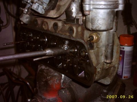

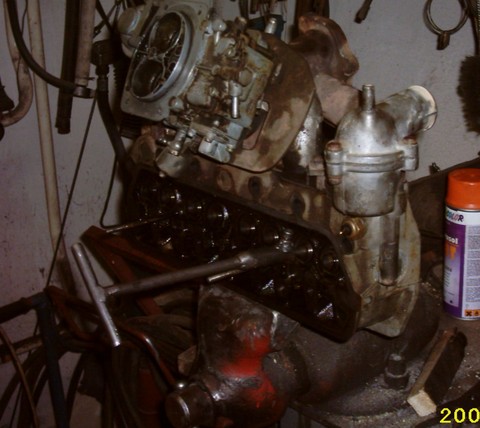

-> davidm29: na čep ventilu nasadíš hadičku a točíš stejně jako já tím téčkem.

tak když to je více, stejně musíš na mašinu pač to nedobrousíš ručně
jinak malý a menší otisk odstraníš střední a jemnou pastou brusnou
vrtačku nebrat ventil kolem 8mm stačí obyč benzínová hadička s 8 průměrem a točíš a tročíš

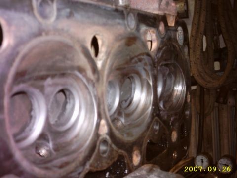

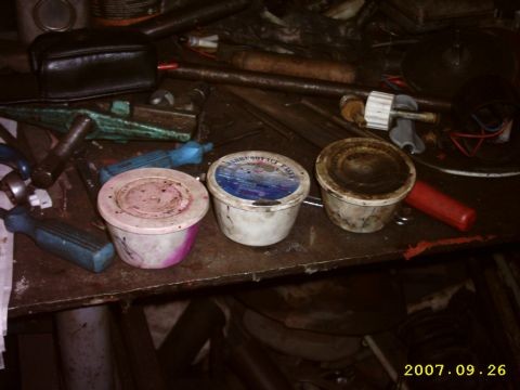

Já mám ted zrovna sundanou hlavu a dělám to. Jenže předpokládám že v té Motoreně vezmou sedla frézkama a ventily přejedou na brusce na ventily. Já mám udělaný takový držák na ventil. brusnou pastu rozmíchám s olejem a mám hrubou, střední a jemnou, je to přímo na ventily. a napatlám, točím třikrát třeba pak zvednu ventil, položí ma zase točím. teda netočím spíš jen vrtím. Vrtačky bych se bál, že si těma vysokýma točkama vychodím vodítka ventilů. Jina někdo mi říkal že by se mělo zabrušovat tak dlouho dokud tam nebude ploška aspon 1mm široká. pak až to očistíš, nasadíš pružiny, tak do kanálu naleješ benzín a ventilama nesmí nic protéct.
