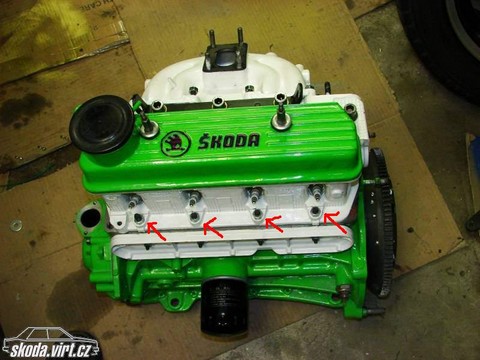

Honza M
myslel jsem tyto šrouby. Jak měl na mysli Saky. Peca promine za půjčení fotky
Tak tyhle šrouby jdou prstýnkem docela lehce dotáhnout. Ale né zas že by byly volný...

Honza M
Na motoru fáčko je nějakým záhadným způsobem povolená hlava. Ty šrouby co nejsou pod víkem jdou normálně prstýnkem lehce dotahovat. Tak se ptám, má cenu sundat hlavu a vyměnit těsnění nebo jenom stačí momenťákem hlavu dotáhnout? Vodu to snad nežralo a olej taky ne.
