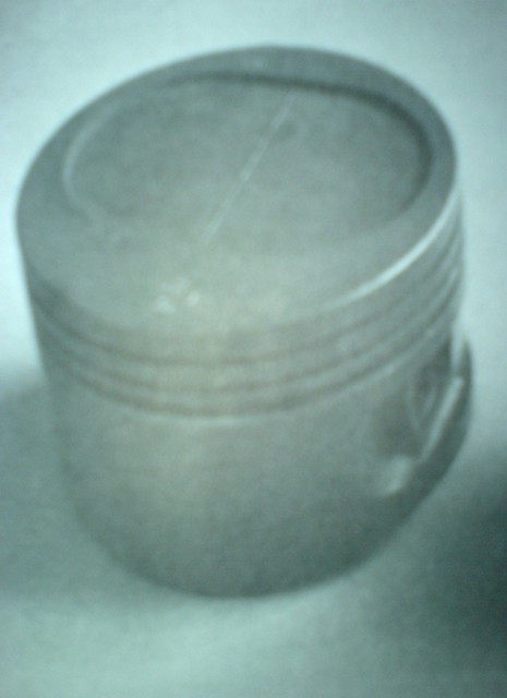

Píst 781.135 - Foto

Vlda
pokud chces vedet co to je za typ motoru tak jednodussi varianta je kouknout do velkeho TP, pripadne na blok motoru, kde to je vyrazeno a pokud si nejsi jistej dej tam svicky na 136. Na 135ku muzes dat svicky na 135 i na 136, to je jedno. Jen na 136 by se nemely davat svicky na 135.

zdenekz
-> xxxmichal: v podstatě tam můžeš dát všechno,tohle je z tabulky z mototechny

Drda
Paráda. Dík

xxxmichal
zdenekz:
Já bych řek ze na 136 se davaj Brisk D14 ne?

zdenekz
-> Drda: Brisk DR17 TC nebo YC jsou na 135ku a Brisk DR15 tc a další 15kové odvozeniny jsou na 136ku a na Favorita

xxxmichal
Píst 135

xxxmichal
Brisky 17 to je určitě na 135, a jak jsou divný, ty jsi mel nejakej problem ze je měníš

Drda
Sou tam ...17... coz by znamenalo myslim 135, ale prodavajici tvrdil, ze je to 136. Jsou ale takovy bily a celkove divyn, coz mohla zpusobit prave blba teplota.

xxxmichal
Jaký tam měl typ svíček?

Drda
Potrebuju novy svice a nevim co je to zac. Cislo je fuc i s typem. Tak sem myslel, ze by mozna slo pres douru po svicce nejakym stouratkem to zjistit. O jinym rozdily nez sou pisty nevim.

xxxmichal
Drda:
Je to takovej ovál s prohlubní asi 1mm

Luděk
už to tady někde bylo,hledej nějaký téma písty,nebo tak

Drda
Potřeboval bych vědět jak vypadá to vybrání. nemůžu žadnou fotku nikde najít. Nemate někdo?
