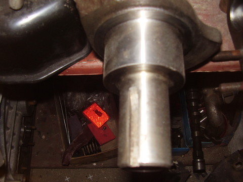

08.10.2007
na a po najazdeni cca 200km dostaneme3 3 3
zvětšit motor š120 - obrázek od gabo000000 - zrušená registrace vložen 08.10.2007 21:25:45

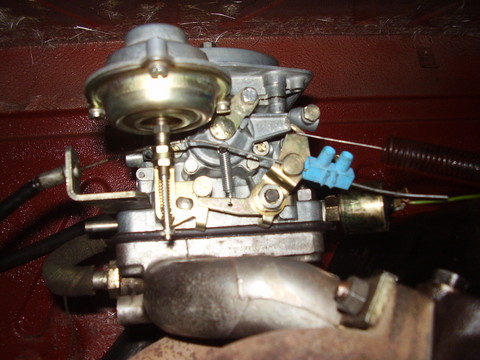

21:22:45
08.10.2007
bez noveho karburatora ani na krok3
zvětšit motor š120 - obrázek od gabo000000 - zrušená registrace vložen 08.10.2007 21:22:45

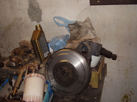

21:20:43
08.10.2007
klukovka sa musi prebrusit!4
zvětšit motor š120 - obrázek od gabo000000 - zrušená registrace vložen 08.10.2007 21:20:43

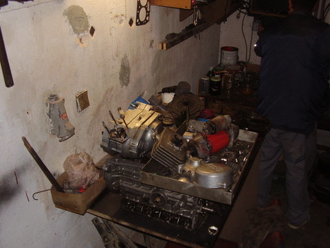

21:15:48
08.10.2007
-> Nwkt: no a videl si fotky ako to teraz vyzera z vonku ..ble...ale hlavne ze z vnutra je to ciste6
nieco treba odlahcit..ale len decentne :D
zvětšit motor š120 - obrázek od gabo000000 - zrušená registrace vložen 08.10.2007 21:15:48

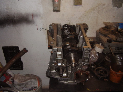

21:12:52
08.10.2007

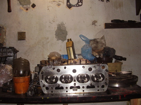

no ok ..tochu to tu ozivym :D
najprv musime vsetko ocistit od karbonu6 3
zvětšit motor š120 - obrázek od gabo000000 - zrušená registrace vložen 08.10.2007 21:12:52

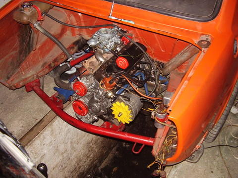

ja som mal asi 15 ked som prvy krat robil GO a bolo to v pohode..akurat som mal problemi s klukovkou ..som sa bal ze ked to nebude utiahnute na spravny moment tak sa tam nieco povoly a mi to rozbije motor ..tak som si zohnal momentak...a este co sa mi stalo tak som dal opacne piesty...kamarat povedal ze maju ist sipkou k vyfuku a inac maju ist sipkou k vacke...takze ja to mam naopak ale uz som s tam tak najazdil zopar km...motor uspesne prezil 2 zavody a som s nim spokojny....len skoda ze ked som bol maly taksom si myslel ze aj zo 120 sa da vyzmykat paradny vykon a pustil som sa do prestavby tohto motoru:(..keby som tak precizne spravil favo tak to by som si ani radsej nechcel predstaavit :D...ale fakt som si na tom motorceku dal zalezat.....stalo to zato...ked chces tak pre inspiraciu hodim nejake fotky-> Lukas.229:
