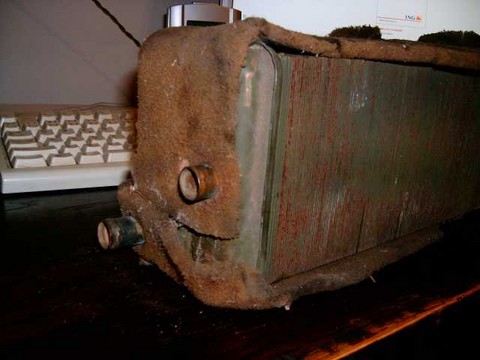

-> Pavel P.: Sorry, moja chyba.... teraz som si to pozrel lepsie.... fakt to nieje topeni z Erky
10:13:15
24.09.2007
24.09.2007
-> alchstuip:
opravdu je to vložka topení na užovku.

-> Hrabosh: To je topeni z 100/110R

-> Hrabosh: Topení na užovku

Je to chladič oleje na eRko, nebo ne ?

Chci ho tahat ! To bude COOL ! :-DD No, .. jde mi hlavne o to, že to, co mi přišlo poštou mi vůbec nepřipadá, jako chladič oleje.
Možná jsem hloupější, než syn vesnického idiota a televizní rosničky, ale myslel jsem si, že hadice ke chladiči oleje se připevnují průtokovými šrouby (neco jako brzdové hadice, ale vetší průměr). To, co sem koupil já má normální nátrubky, jako např. vodní topení, nebo tak ...
