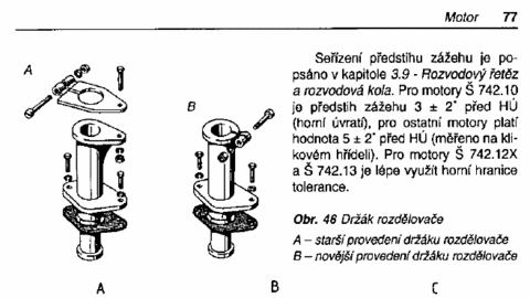

a toto je obrázok z macha. Vľavo starý typ pre užovky (malý rozdeľovač), vpravo pre emká (veľký rozdeľovač), vidím tam len zmenu v upevnení rozdeľovača. ani jeden nemá dole výztuhy a o otvoroch tam nepíšu nič.

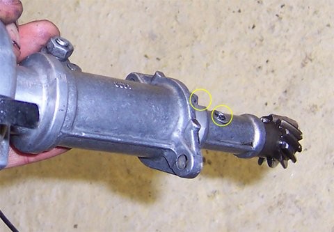

a toto je ten môj pôvodný. dolný otvor je opačne

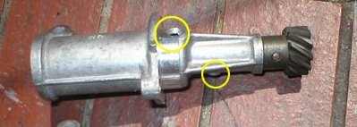

neviete niekto z čoho je (model, rok výroby) ten komínok ako sem dal fotku pavel p.? Podľa môjho origo 120L 88 sú tam navyše tie výztuhy a čo ma najviac zajíma je to, že tento pavlov typ má dva mazacie otvory na dvoch protiľahlých stranách a môj pôvodný ma obidva otvory na rovnakej strane. Vadí to niečomu?
Tak toto je ten pavlov typ:
