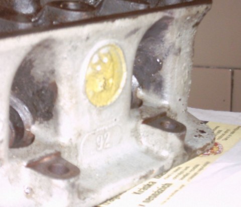

-> petas: Malý nálitek na číslo a žebro navíc na bloku je 130 motor
08:51:30
12.09.2007
12.09.2007
-> petas: ještě koukni na hlavy, pod logem firmy je rok výroby.
todle je třeba rok 1992

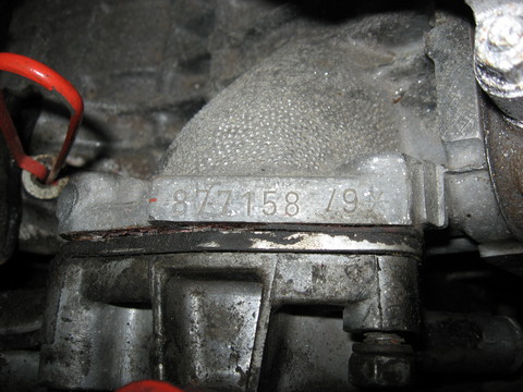

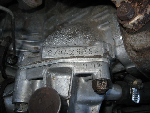

-> petr s: No teď na to taky koukám, že proč má novější motor nižší číslo. Toho jsem si před tím nevšiml.

-> petas 11.09.07 22:18:56: To je přeražené číslo

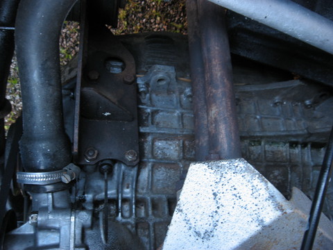

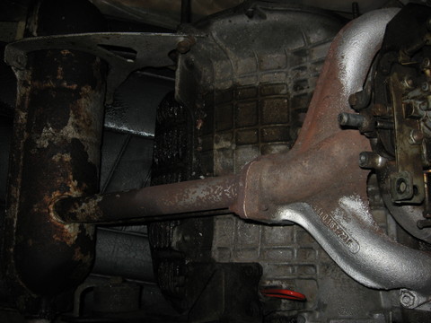

číslo starší motor ... oba motory maj 5ti kanál, subjektivně podobný výkon, a /9* v čísle. Mám ještě jeden ze 125 a má taky tlustý žebro, takže se potvrzuje to co říkal -> Eidy:
22:22:33
11.09.2007
11.09.2007
petas
původní motor žebro ...
22:21:17
11.09.2007
11.09.2007
petas
novejsi motor zebro ...
22:18:56
11.09.2007
11.09.2007
petas
novejsi motor ... cislo ...
