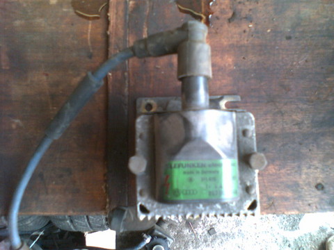

-> co-driverer: myslíš tohle ..
ale klidne to muze bejt i cokoliv jineho, treba nake čidlo atd ... nez bezhlave menit, tak radsi diagnostika.. civku si ovšem muzes od nekoho pujcit a zkusit to ..

co-driverer
jo to vím ale někdo mi říkal že to muže dělat indukční cívka tak se ptám zdase to už někomu taky nestalo
