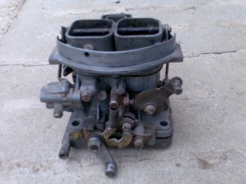

Olgoj Chorchoj
-> Honza5: pěknej karbec, když sem byl v anglii, pilně sem ho sháněl... zapojí se myslim jako normální DARA, ne? stačí sehnat delší šteftky na sání, dle přání zapojit nebo nechat bejt destičku vyhřívání na vodní okruh a určitě zapojit termosytič, pokud funguje... neni to věda

Honza5
Ten BDIC je na skodateamu ve webshopu za 5900, kdyby vás to zajímalo. Já bych měl otázku jak mam zapojit Weber 38 DGMS, víte to někdo?
