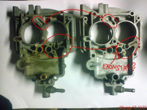

No zdarevc to su zas ja .. prehrabal sem sa v tych karbecoch (zistil sem za mam 4)
a mam tam
Karburátor JIKOV 32 SEDR 443 751 322 300
Seřizovací prvek I.stupeň II.stupeň
Difuzér (průměr v mm) 22 24
Tryska hlavní 115 135
Vzdušník hlavní 210 160
potom
Karburátor JIKOV 32 SEDR 443 751 293 300
Difuzér (průměr v mm) 20 24
Tryska hlavní 110 135
Vzdušník hlavní 190 140
a este
Karburátor JIKOV 32 SEDR 443 751 295 100
Vzdušník hlavní 200 160
a este ESDR ze stodvacky..
a este co je toto a proc to na jednem je a na druhem neni ked su oba SEDR

-> Syny: mno nevim, ja sem to mel na 130 když sem měl rapida a moc to nežralo co si vzpomínám, tak to bylo tak v normálu 7 - 8, Garde se 120LS a sedrem co mám teďka mi dělá větší vír v nádrži.

-> Kloggie: A basti to kolik?

Kloggie
mam jeden super karbec s mech. ovl. druhý klapky, je to weber v polský licenci a nejede to špatně

To je dobra otazka - ale me by totez zajimalo na 120
Ale myslim ze bude nejlepci origo...

myso
ja vim ale RIC ma bracha rapidu ja si robim 130nu A CHCEM HO PREDBEHNUT
aby si nemyslel ze je neco vic ...
len nevim jak mam skombinovat trysky aby to slapalo na I. komoru s slusnu spotrebu a na II. taka mala raketa

-> myso: No sice už mam vyplej mozek takhle po ránu, ale RIC má vstřikování a ne karbec a je to 135 a ne 130

a poradi mi nekdo jaka je na 130nu dobra kombinacia trysek ked nemam mech otvirani II. komory? nechcem to hnat do vykonu ale chcem aby ten motor slapal mam ho komplet pretesneny vycisteny a mam nachystany odlahceny zetrvak bavim sa s tym uz 3 den a chcem zlozit brachovu rapidu RIC ked to poskladam

musim nakrmit motor a nevim cim tu "papu" zamichat
PLS Mam doma 3 karbecy 2xSEDR a ESDR a zadnu knizku abych rozeznal ktery je na jake auto mozete mi prosiiiiiiiiiiiim napisat jaky ide na 130 nu motor ? teda vim ze sedr ale jake ma mat trysky lebo su v kazdem ine... Dik za pomoc
