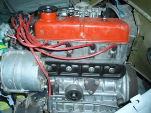

to ti nikdo nerekne.. vykon se meri a ne hada a urcite ne z fotek na virtu. .ani to ze bude osazen spickovejma dilama neznamena ze ho nekdo neslozil blbe ze neni po/pred smrti atd atd.. proste se s nim domluv ze si ho vyzkousis podle me jedine rozumne reseni..

hlavně si myslim že kdyby to tehnle výkon mělo,tak je to na hranici únosnoti pro ten motor. Když teda uvažuju že s nim chceš chvíli jezdit....

opdlehcenej setrvak neprinasi vykon.. a jestli je ci neni odlehcenej nejde takhle poznat.. resp neni klasicky utocenej ale klidne muze bejt frezovanej zevnitr jako se to dela treba na MPickach.. ale to je fuk..

No setrvak odlehcenej nema

-> aceboss: a jestli v tom ma bejt tvrda klika a ojnice tak to je motor za 20tis ne?

to jestli ma nebo nema tvrdou kliku nerika nic o tom jestli to ma nebo nema ty koniky.. rovnez pisty at tam jsou jakekoliv nezarucej ten vykon.. spis jde o hlavu a vacku.. ale to nepoznas.. leda bys mu ho rozsrouboval na kusy a ani tak nic nepoznas-) myslim ze lepsi metoda koupe takovychto motoru je vzit vyzkouset a pak teprve platit podle spokojenosti..

Jelikož jsem zjistil že mi po víkendu odchází motor v eRku tak jsem se rozhodl senat jinej a dostala se ke me tato nabítka motor 130 z rallykrosového speciálů má mít údajně 90 koní
ale nějak se mi tomu nechce veřit a tudíš se na něj pojedu podívat osobně dnešní majitel tento motor prý už tak upravený koupil ale nikdy ho sám neměl v provozu když jsem ho poprosil jestli by bylo možné ten motor rozdělat abych se kouknul co je tam za kliku a ojnice jestli jsou aspon tvrdé tak bych rád kdybyste byl někdo schopen mi napsat co by včšechno musel mít ten motor za úpravy aby to byla pravda osobně v to pochybuju že to má 90 koníků ale když majitel mi řekl že není problém to u něj rozdělat a podívat se do něj. Jinak sem spokojemej pokud se mi nebude líbit tak ho brát nemusím což mi příjde jako fér nabítka že se můžu u prodejce pijistit co je to zač.Tímto bych prosil naše motoráře jestli by mi napsaly svůj názor.Ještě bych se zeptal tvrdé kliky měly svě číslo podle kterých se poznaly a ojnice mají také své číslo pokud ano prosím pošlětě mi ho někdo díky za pomoc.Ještě přikládám pá rfotek i když toho moc neřeknou
