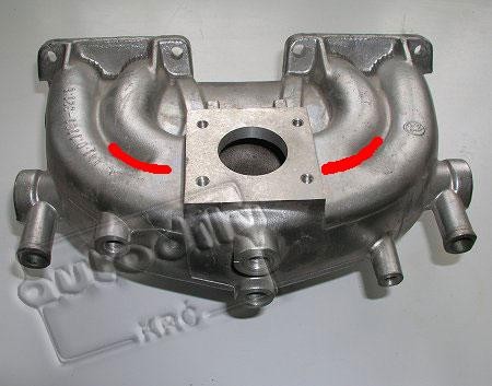

-> bitmap: už jsem o tom taky dost přemýšlel, ale mám strach takovýmto pokusem zatížit moje 742.136 potrubí a za druhé navím, jestli bych se tím nepřiblížil pětikanálu a neztratil nějakou tu frekvenční výhodu tohodle provedení

vyzkousej odbrzdi a uvidis.. a pak zjistis jestli to melo ci nemelo smysl.. dokazal bych si predstavit lepsi sny-))

Ja sem to vymejslel tak, ze by se relativne srovnaly delky kanalu a ten prostor co by vzniknul, by fungoval jako rezonancni komora u MPI.

Ty casti prepazek uvnitr potrubi mezi jednotlivymi kanaly oznaceny cervene odfrezovat pryc.

Tak z toho udelas takovej polo 5ti kanal

... takhle si usinam, zda se mi, ze jsem smes nasavana do motoru, prochazim pres karburator, dostavam se do saciho potrubi, prochazim si ohybem do jednotlivych sacich kanalu, ktere se najednou krasne rozsiruji a jsou hezky opracovane, sup, najednou jsem ve valci, jsem stlacen a vybuchuju ...
Pritom jsem premyslel, jak by se daly opracovat kanaly v sacim potrubi na osmikanal. Kdyz si udelam hezky velky kanaly v hlave, daji se zvetsit i z casti v sacim, ale v tom ohybu jak se to slejza do jedny diry pod karbec, se to opracovava pekne na ho*no, takze je tam smes zbytecne skrcena na prutoku.
Tak me napadlo: co tak odfrezovat vnitrni delici stenu mezi jednotlivymi pary kanalu az do mist, kde se naprimuji a jsou pekne opracovatelne? Mozna by se tim zlepsil prutok, ale treba se tim zabily peclive vypocitany pulzy, co ja vim.
Je to vubec pochopitelny? (je uz pozde
Vyzkousel to nekdy nekdo?
)Vyzkousel to nekdy nekdo?
