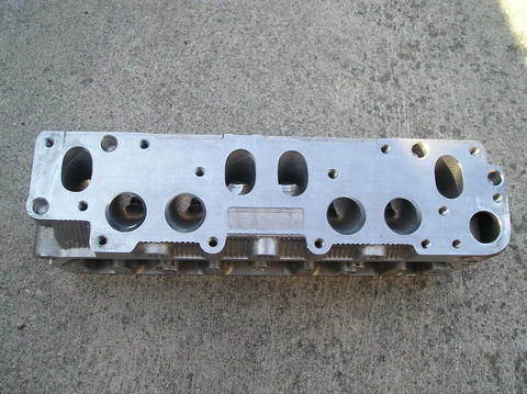

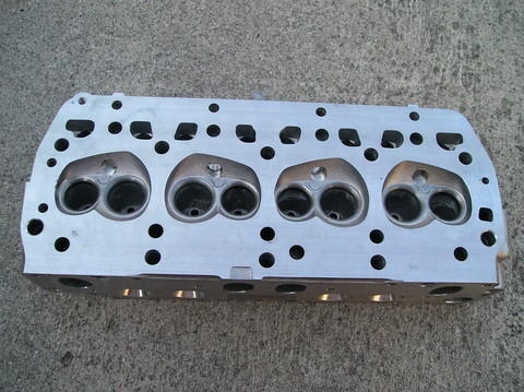

Dobrý poznávací znamení jsou kulatý nálitky u svíčky 4 válce. Naprosto dokonale (i z fota) podle nich aspoň poznáš jde-li o hlavu 1.3 verze 40Kw,nebo 50Kw a nebo o již zmíněnou Fabii 1.4.

feldy do 98' mají hlavu stejnou jako favorit - tlusté dříky a válcové pružiny, od r. 98 jsou zase hlavy z feldy takřka shodné s hlavou na fábii - tenké dříky a kuželové pružiny, 50 kW hlavy mají zase rovné a větší kanály...velice těžko potom určit, z čeho ta hlava je

a z druhy strany
23:47:18
02.09.2007
02.09.2007
co je to za hlavu?

-> Saky: no myslel z fotky kde vahadla sou nepředpokládal sem že někdo rozebere hlavu uplně jen na hliník a pak ti teprve pošle fotku

-> havlik: no a to jako poznas z fotky hlavy? ktery vahadla tam byly?

-> Dedla: no z fotek blbe.. vzdycky me nekdo posle nejakou fotku a at poznam co je to za hlavu-) na fotce poznas tak jedine kuzelovy pruziny a nic vic.. a to nemluvim o fotkach ktery fotej z deseti cm a je videt jen odlesk blesku-)

-> bond007: nafot sacie kanale, ventily, pruziny, misky... celu hlavu a daj sem

felda ma zeslabene driky ventilu...

možno je to tu niekde rozoberane ale nemam chuť to teraz hladat tak mi pleas pomožte.Ako spoznam či hlava ktoru mam doma v garaži je s felicie ako mi tvrdi predošli majitel
