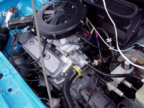

Tampajs
Zdravim.Prosim potřebuju radu.Jak na vyčištění bloku?Byl zoxidovanej a neskutečne zas.anej od blata s olejem.Vzal sem to arvou a wapkou.Nejhorší je pryč ale stejnak ten blok vypadá hrozně.Nánosy tam jsou pořád.Jak se toho nejlépe zbavit.Budu ten blok stříkat a chci aby to na tom drželo a tohle tomu asi bude vadit.Díky moc
